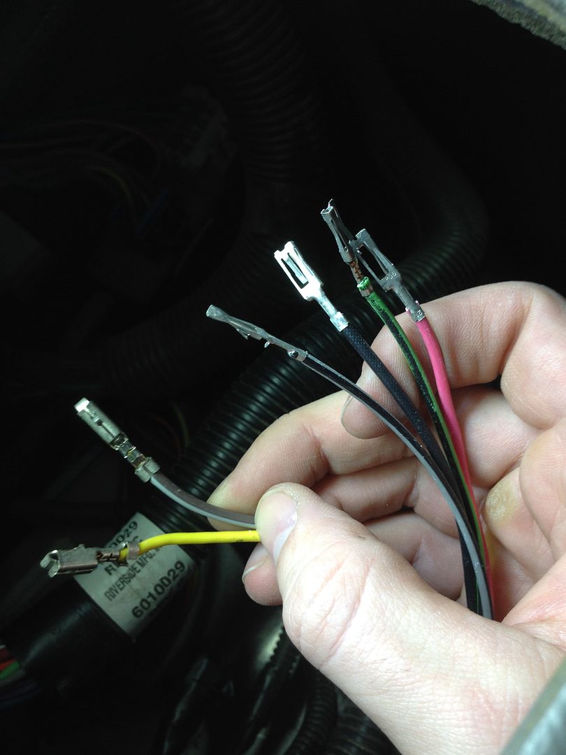

Estoy en el proceso de intentar colocar algunos pines precableados en un arnés. No puedo insertar ninguno de los pines en el arnés. Todavía no he intentado sacar uno, pero prefiero no hacerlo hasta que sepa que al menos puedo volver a ponerlo.
¿Hay alguna herramienta para agregar pines a un arnés?

Sin fotos. Necesito agregar pines a un arnés. Esto es en un vehículo AM General. Prácticamente lo que ves en la mayoría de los arneses de radio. Los pines son prácticamente cuadrados o en forma de U. Estoy tratando de insertar 2 pines grandes y 4 pequeños, pero no puedo hacer que se deslicen. He ejercido presión sobre ellos, pero no quiero forzarlos demasiado.
