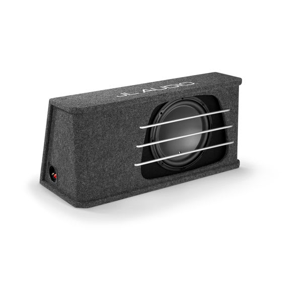

L'installateur veut mettre un coin de camion JL avec un TW3 de 12" dans cet espace.
Les prix des boîtiers personnalisés que j'ai obtenus pour l'espace de la roue de secours ont été fous par rapport à l'utilisation du boîtier JL préchargé.

Donc, l'installateur veut déposer un coin de puissance JL dans le compartiment de la roue de secours. Je suppose que l'espace sera ensuite traité et le caisson de basses fixé.

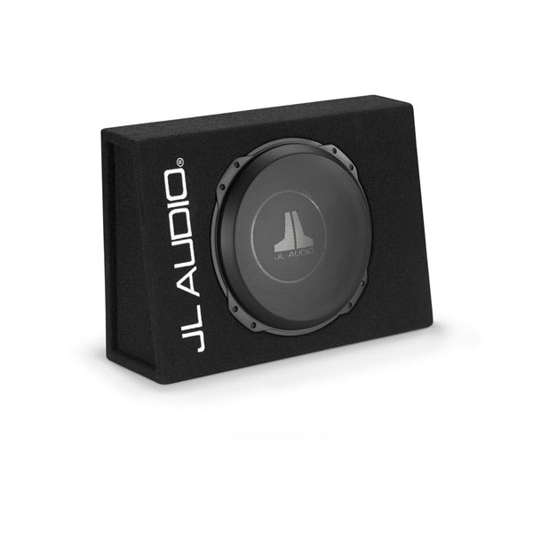

L'alternative est d'utiliser un caisson de basses standard dans l'espace de chargement. Tel que :
Si je choisis le caisson standard dans l'espace de chargement, j'aurai des déconnexions rapides au cas où j'aurais besoin de mettre quelque chose de grand dans l'espace.
Je préfère avoir le caisson de basses dans le compartiment des pneus, mais pas si le couvercle en plastique va gâcher la qualité du son. Je comprends que je peux avoir le meilleur des deux mondes en modifiant le couvercle du compartiment des pneus, mais ce n'est tout simplement pas une option pour le moment.

Si l'étendue de vos améliorations audio ne concerne que les caissons de basses, autant opter pour le caisson JL chargé et en rester là. Si rien d'autre, vous ne voulez pas que vos caissons de basses surpassent le reste de votre système, et je pense que le caisson JL chargé conviendra probablement à vos besoins. Votre son s'améliorera considérablement.
