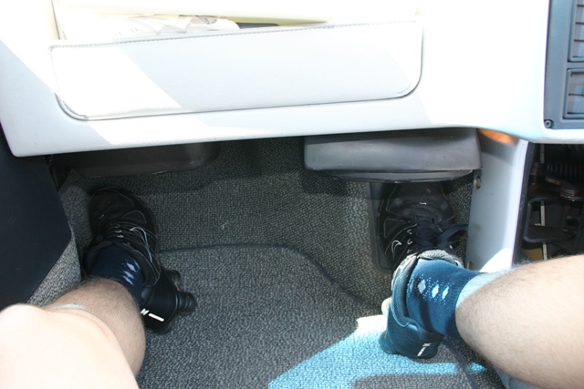

Niet veel ruimte voor kickpanels, want dat is een voetensteun en de voorbanden zitten erachter.

6.5 MidBass in kick-gebied (ik weet dat je schreef: "Niet veel ruimte voor kickpanelen, want dat is een voetensteun en de voorbanden zitten erachter.", maar als je van plan bent het dashboard opnieuw op te bouwen, kun je de voetensteun verwijderen.

Hier zou ik waarschijnlijk een 8" downfiring subwoofer monteren (passagierszijde tegen rechter spatbord):
Standaard had deze locatie een optionele 5"-6" "subwoofer".
Een Fiero-forumlid werkt aan een behuizing die de beschikbare luchtruimte onder het dashboard maximaliseert. Ik kan niet wachten om het af te zien.
De inkeping is er omdat de standaard 4"x10" speaker hier tegen het dashboard gericht is. Afhankelijk van waar ik mijn speakers monteer, kan ik de box ook uitbreiden om deze ruimte te benutten. Ik weet alleen niet zeker of de moeite de kleine hoeveelheid luchtruimte waard is. Ik hoop dat iemand hier kan reageren.

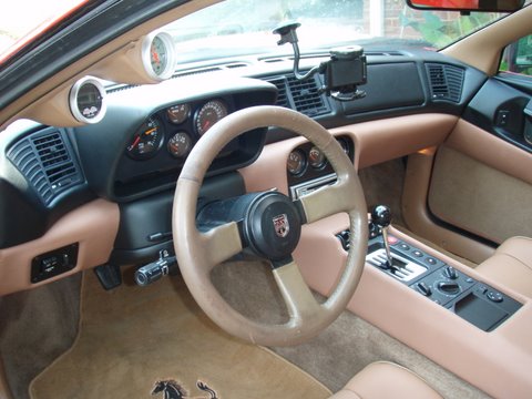

Een andere optie die ik heb, is het gebruik van een interieur in Ferrari 355-stijl.
origineel:
Fiero-versie:
Meer foto's: Ferrari dashboard in Fiero installatie
Ik heb eigenlijk een dashboard dat lijkt op het bovenstaande, dat stof verzamelt. (Het mist de ventilatieopeningen en de deurkaarten.) Ik overwoog om de tweeters te plaatsen waar de zijventilatieopeningen zitten, en misschien een kleine ventilatieopening te maken die naast de tweeters komt.
Gallardo geĂŻnspireerd dashboard (niet bedoeld om nauwkeurig te zijn):
Dit zou een andere optie zijn, maar de bouwer heeft het nog niet afgemaakt. (zoals je kunt zien)
