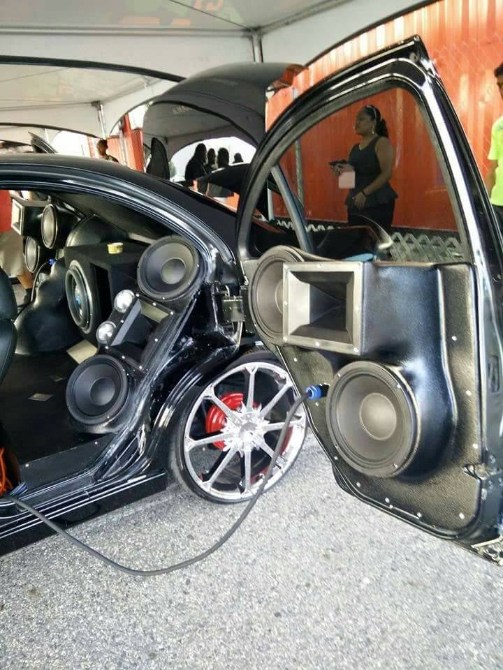

Avez-vous déjà vu un concours de stéréos de voiture en Amérique du Sud ??? Mdr
Oui. À quel point cela peut-il être fort à l'extérieur de la voiture. Des réseaux de lignes attachés au toit.
Sans blague, regardez ça. Mais PRV est une marque sud-américaine et fait du marketing auprès de ces gens. Ce n'est pas une campagne de marketing sur la qualité du son dans la voiture, c'est. À quel point pouvez-vous être entendu à 20' de distance
