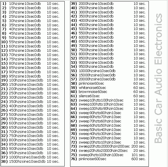

To nie wygląda na to, żeby miało różowy szum, który jest filtrowany pasmowo w 1/3 oktawy, lub panoramy od lewej do prawej, które uznałbym za szczególnie przydatne. Byłbym skłonny "hostować" to w limewire z moim adresem IP dostępnym do bezpośredniego połączenia. Poziomy też nie są wszystkie na zerze i nie mają zbyt wiele materiału tylko lewego i prawego. Ponieważ audio samochodowe stawia przed nami pewne unikalne wyzwania, płyta CD zaprojektowana, aby pomóc nam z centrowaniem obrazu, EQ L+R osobno i razem oraz TA byłaby świetna.
Chociaż tony mają swoje miejsce, uważam, że ze względu na wszystkie tryby w audio samochodowym, jest trochę trudno używać ich efektywnie. Różowy szum tylko po lewej i prawej stronie, jak również mono oba kanały i panoramy L-R, które są podzielone na różne pasma częstotliwości, pomogłyby mi ustawić wzmocnienie dla każdego kanału. Mógłbym użyć kilku tonów do ustawiania czasu.
Chad, myślisz, że mógłbyś to zrobić? Byłoby to naprawdę docenione przeze mnie i mam nadzieję, że przez innych. Może NPDang mógłby to tutaj hostować? Albo, jak powiedziałem, mógłbym mieć to na moim dysku twardym i mógłbyś połączyć się bezpośrednio z moim komputerem, aby pobrać to z limewire.
