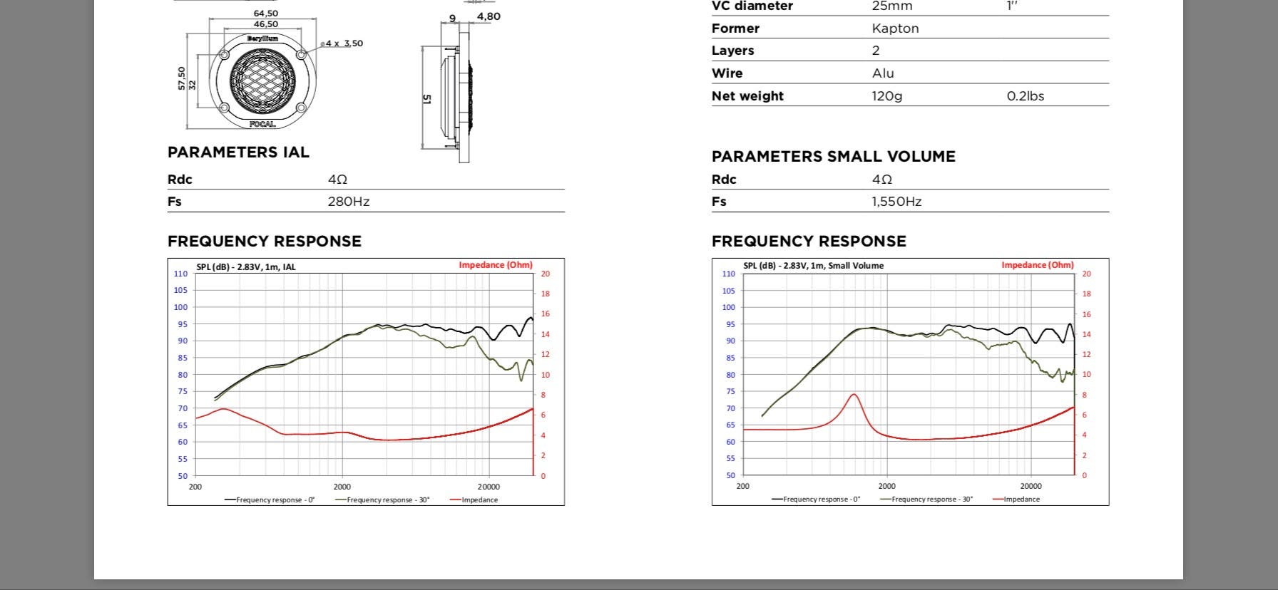

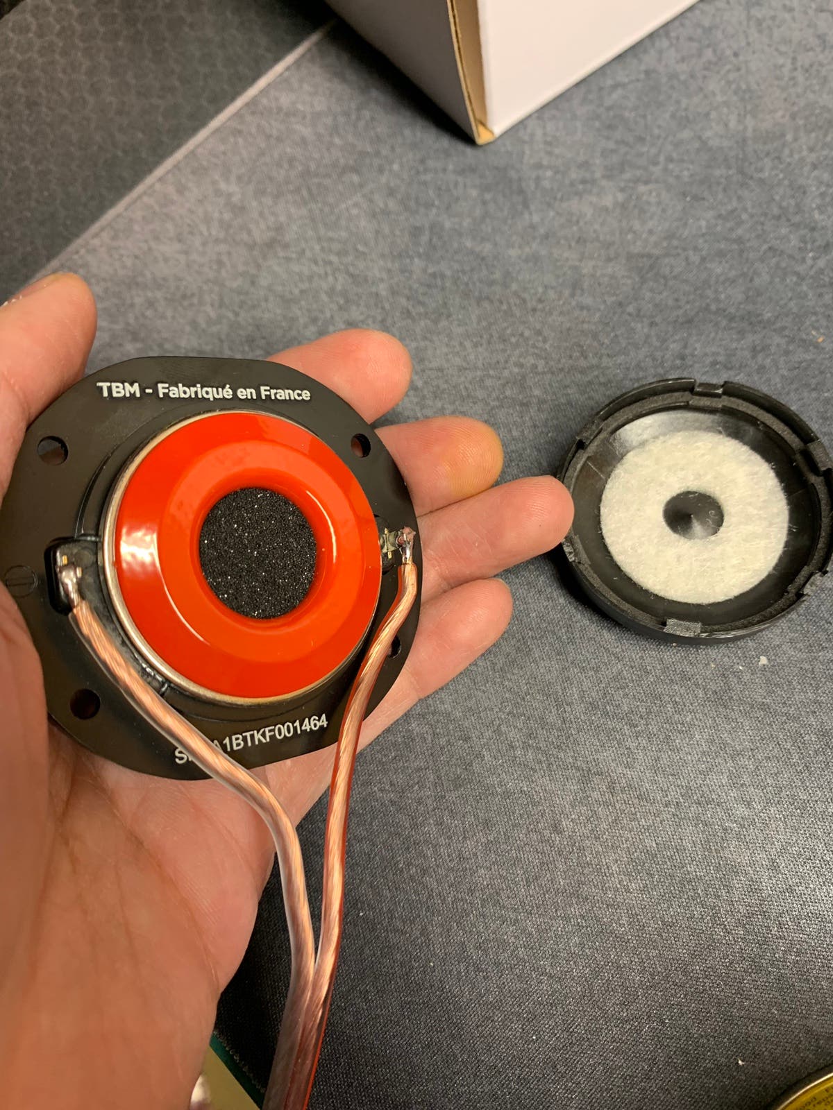

Quelqu'un ici utilise-t-il open back ? Qu'avez-vous remarqué par rapport à closed ? Je suppose que c'est un peu la même chose que les tweeters à chambre profonde.
Il semble que cela abaissera considérablement le Fs, de sorte que vous pourriez croiser plus bas sans qu'il ne résonne autant.
Je prévois de croiser à 48db/pentes 2000hz (filtres FIR sans rotation de phase).

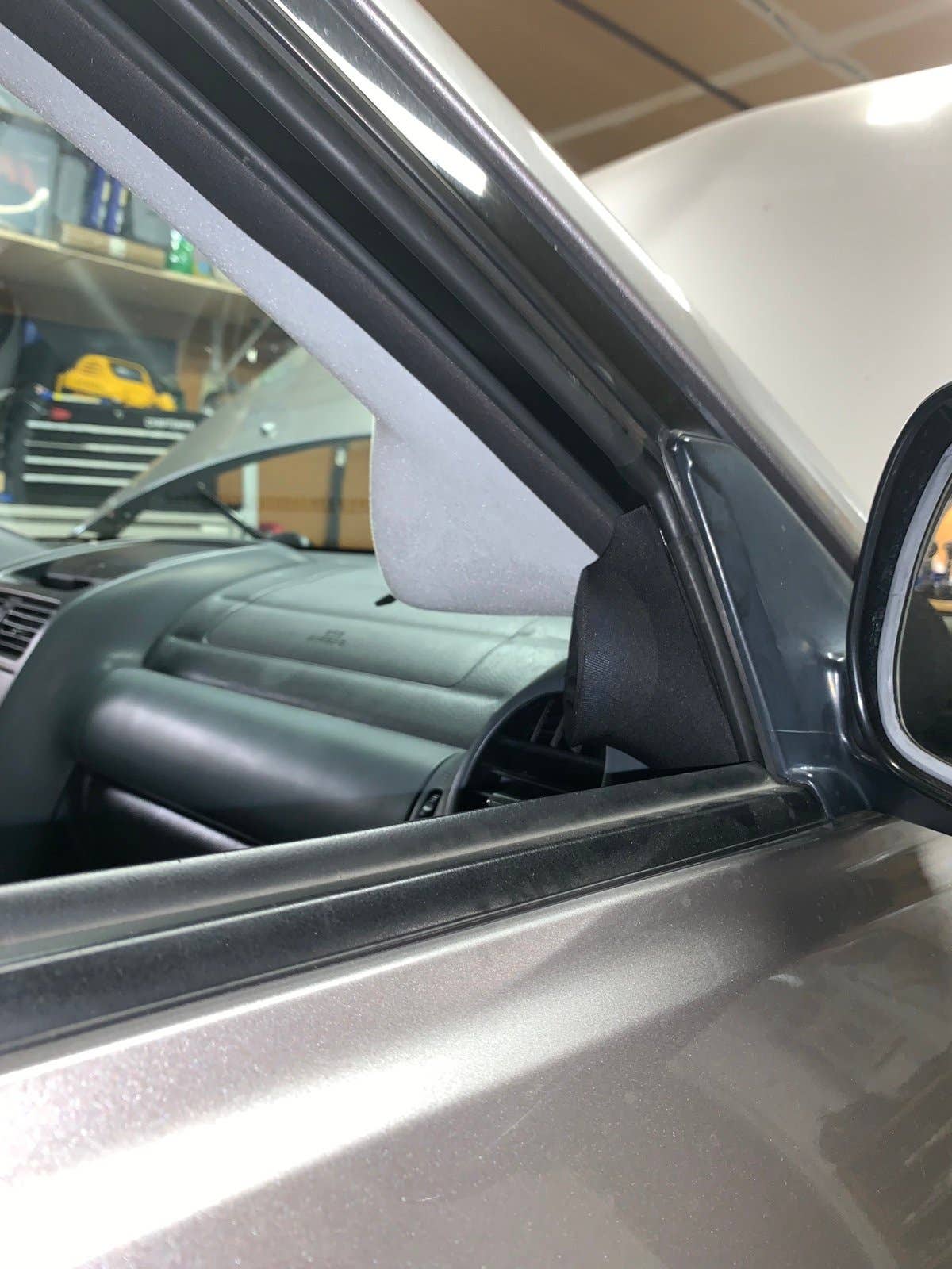

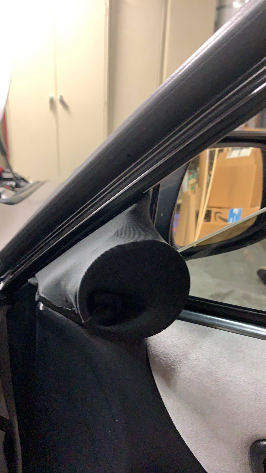

Je suis en train de construire des pods pour eux, donc je ne peux pas encore tester open back. Je me suis juste dit que je demanderais pour voir si quelqu'un connaît la différence.
Comme vous pouvez le voir, j'aurai une quantité décente d'espace aérien dans ces pods.

Wow, c'est une sacrée différence de réponse. Je les ai regardés, mais je ne pensais pas que le grand tweeter aurait également besoin d'un boîtier. :) Merci encore pour l'info, car je ne savais même pas que c'était une option avec ces tweeters. Belles enceintes, dommage que vous soyez de l'autre côté du pays pour que je puisse les écouter. :)

J'allais essayer les deux méthodes dans ma voiture, mais j'ai utilisé les mêmes pods qui étaient construits pour mes médiums et tweeters Kit 7, j'ai donc dû les modifier pour qu'ils s'adaptent aux nouveaux haut-parleurs et ce capuchon a rendu le tweeter trop grand pour rentrer dans le trou derrière le tweeter, donc je n'ai pas pu l'essayer.
Je pense que ce n'est utile que dans un système à 2 voies car vous pouvez croiser plus bas si vous le souhaitez... dans un système à 3 voies, il croise à environ 4khz de toute façon, donc les avantages avec et sans ne seront pas réalisés...

En fait, les 3,5" ne jouent pas très bien ces fréquences. Ils commencent à rayonner, donc à moins qu'ils ne soient sur l'axe, vous bénéficierez d'avoir les tweeters qui jouent 2-3khz.
Essayez 2500hz à des pentes de 24db. Vous remarquerez qu'il y a plus de présence.

Est-ce que je lis bien ? Focal vend un tweeter à 1800 $ que l'on peut utiliser en open back ?
Cela ressemble à une très bonne façon de détruire un tweeter à 1800 $ :O

J'ai depuis vendu mes TBM (je préfère simplement le son d'un dôme en soie)...
Mais quand je les avais, je les utilisais avec les coupelles arrière et je les croisais assez bas (environ 1 900 Hz).

Alors les gars…
Cache-poussière enlevés…. Absolument sans hésitation
Pas de si et de mais…
comme un 3 voies le WM focal avec les 3.5 cache-poussière enlevés
Comme un deux voies cache-poussière mis
pourquoi ? La qualité sonore est tellement meilleure cache-poussière enlevés…
Les premières impressions seraient « ils sonnent pareil » mais ce n'est pas le cas !
cache-poussière mis ne jouent pas aussi bas dans la réponse principale et perdent un peu d'efficacité en dessous de 3k
mais beaucoup plus ouvert et le béryllium sonne si bien avec une pente de second ordre à 3k
Cela passe de brutal à bonheur à des volumes élevés, en particulier…
La perte d'efficacité en dessous de 3k ne serait pas idéale pour être associée à un 6” à moins que vous n'utilisiez une inclinaison assez raide dans votre réponse globale
Cache-poussière mis, des tonnes d'efficacité en dessous de 3k jusqu'à 1khz ! La puissance est plate et la tension dans le filtre reste constante. Parfait pour être associé à un 6”, optez pour une pente de 4e ordre autour de 2,5k ou une pente de 2e ordre autour de 3,5-4Khz
Je viens d'installer un autre jeu de ceux-ci aujourd'hui, j'ai fait tout le test AB cache-poussière mis et enlevés…. C'était évident…
cache-poussière enlevés la scène est beaucoup, beaucoup plus transparente dans le HF…..
Cache-poussière enlevés sur ce tweeter est vraiment un son à mourir…. S'il avait seulement un guide d'ondes, ce serait excellent de bout en bout
