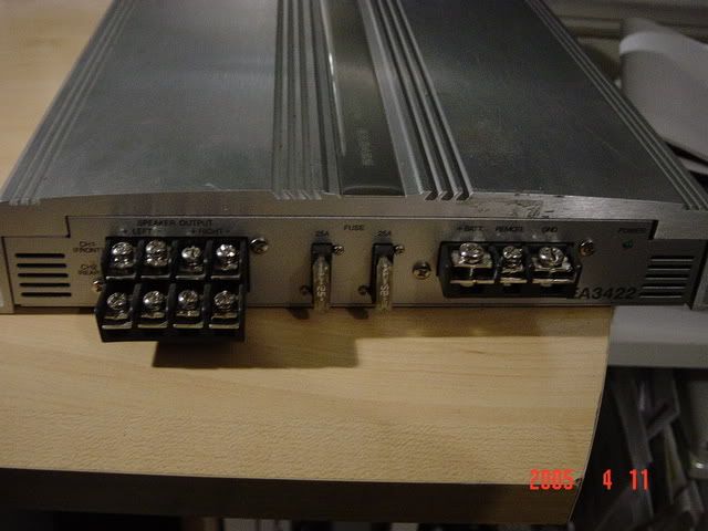

alimenter le canal gauche avant et arrière - étiqueté (mono) dans les photos que j'ai trouvées.... Mono, stéréo ou ponté ? Obtenez le 411 sur les modes d'amplificateur - Seismic Audio Speakers
Je devrais alimenter le droit vers l'arrière gauche et le gauche vers l'avant gauche (pas besoin de câbles en Y)
Ensuite, ponter l'ampli (il devrait montrer les vis à utiliser sur le côté)
Réglez l'ampli en mode 2 canaux
Cela semble correct. Je ne pense pas qu'ils disent réellement (mono) dessus - mais je vais essayer. Je suis presque sûr d'avoir déjà les connexions des haut-parleurs sur les bonnes vis.
Je viens de googler et j'ai trouvé cette photo de l'ampli en question. Oui, il dit bien (mono).
Voici l'autre côté.
