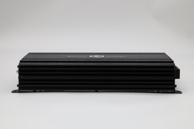

Estou procurando um amplificador mono de ~1000W para um espaço pequeno (22 × 18 x 3"), orçamento <= $500. Combinando-o com um Stereo Integrity SQL-12 D4.
